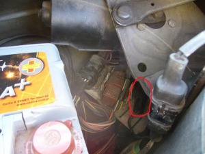

Witam
Dodam jeszcze że w moim samochodzie brakuje złączki zaznaczonej na czerwono. Czy akurat mój model jej nie ma czy może poprzedni właściciel ją wywalił.
Po drugie wtyczka od rezystora dmuchawy jest nadtopiona.
Pomóżcie bo nie wiem od czego mam zacząć.
Pozdrawiam
Edytowane przez aston76

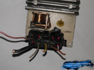

witam
Kupiłem nową wtyczkę oraz rezystor. Mam tylko pytanie czy na pinach 3 i 5 powinien być prąd bo u mnie tak jest. Chcę się upewnić aby nie uszkodzić nowej wtyczki i rezystora. Na których pinach powinna być masa?
Pozdrawiam

Chciałbym odświeżyć temat. Nawiew padł. Po rozebraniu okazało się,że wypaliły się dwa piny w rezystorze dmuchawy. Kostka podłączana do rezystora tez ma dwa wejścia spalone. O ile regeneracja rezystora na allegro kosztuje z 70 zł, to nie mogę kostki znaleźć. Czy jest sposób żeby to obejść? W sensie przywrócić kostkę do życia?
