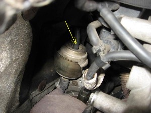

Kupiłem megankę II ph I 3d 1.9 CDI dwa tygodnie temu. Po kilku dniach zaczął wyskakiwać błąd przy przyspieszaniu CHECK INJECTION. Po tygodniu Check Injection zapalił sie na stałe + lampka SERVICE i pomarańczowa lampka silnika na tarczy prędkościomierza. Silnik stracił moc. Pracował równo i prawidłowo ale powyżej 2200 obr/min zupełnie tracił moc i osiągał maksymalnie 3000. Kupiłem kabelek ODB2 z DDT2000. Zdiagnozowałem błąd 0651 Sensor Reference Voltage B Circuit/Open którego nie dało się wykasować ponieważ przyczyna nadal występowała. Przekopałem cały internet włącznie z tym forum nie znajdując podobnego przypadku. Dzisiaj znalazłem przyczynę. Spadł wężyk z siłownika regulatora turbiny, widoczny na zdjęciu. Po wykasowaniu błędu auto działa bez zarzutu. Teraz mam moc <piwko> słychać gwizd turbiny. Deska rozdzielcza czysta, żadnych komunikatów o błędach.post-32864-0-63409900-1309088133_thumb.pngpost-32864-0-29080000-1309088149_thumb.jpg
