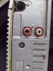

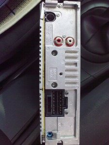

Radio ma tylko jedną parę wyjść.
post-11692-0-67668000-1309386966_thumb.jpg post-11692-0-99256600-1309386986_thumb.jpg

Jakbym chciał podłączyć wzmacniacz 4 kanałowy to te 2 wyjścia wystarczą czy trzeba jakiś rozgałęźnik podłączyć ?

Z tego konkretnego radia masz tylko 2xRCA co oznacza dwa kanały - czyli Lewy i Prawy. Za pomocą rozdzielacza możesz rozdzielić sygnał na cztery kanały, tylko po co?
