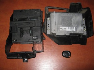

jak ogóle ma coś takiego jak UCH... a chyba nie ma bo wyżej kolega pisze że całą skrzynkę już wyjął i ma tam przekaźniki. Czyli pewnie nie ma UCH tylko bezpieczniki i kilka przekaźników + ew centralkę imo.
bezpieczniki da się wyjąć do przodu, bo są na zatrzaskach albo do tyłu razem z przekaźnikami, które są na takim czarnym plastiku. Jest on 1 torxem przykręcony z przodu i na 2 zatrzaskach. Odkręć śrubkę i spróbuj to wszystko energicznym ruchem wyciągnąć do tyłu. Uważaj na kable.
Edytowane przez kolo196
Powinienem wcześniej napisać nie masz tam TYLKO kilka przekaźników, bo przekaźniki i bezpieczniki wchodzą w skład całego moduły UCH.
Chyba, że masz jakąś totalnie wykastrowaną wersję to coś powycinali, ale kastracje to się zaczęły dopiero po lifcie.
