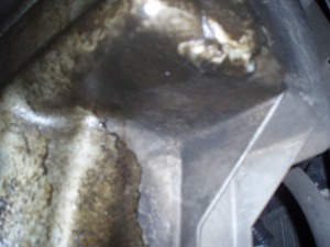

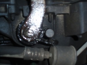

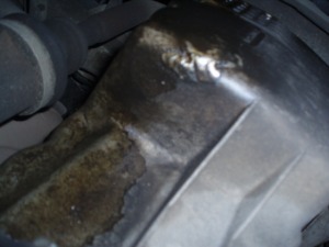

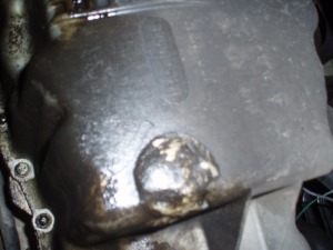

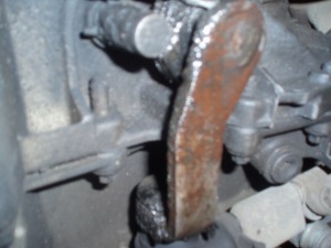

tak jak widac na zdjeciach jest dosc spory wyciek oleju z miski. poprzedni wlasciciel cos przy niej chyba majstrowal. czy oprocz wymiany miski mozna cos innego z tym zrobic? no i jest jeszcze ta druga czesc ale niestety nie wiem co to jest, jest tez pokryta cala olejem. nie jest w poblizu miski takze to nie z niej ten olej. wie moze ktos co to jest?
Ta "druga" część to uszczelniacz wybieraka skrzyni biegów.
I jak to mówią ten typ tak ma.
Koszt nowego uszczelniacza jest niewielki ale robocizna powala, trzeba wyjąć skrzynię biegów. Albo znaleźć warsztat, który robi to bez wyjmowania skrzyni. Coś tam odcinają wyjmują wybierak, wymieniają uszczelniacz, potem wszystko składają i spawają przecięty element.
