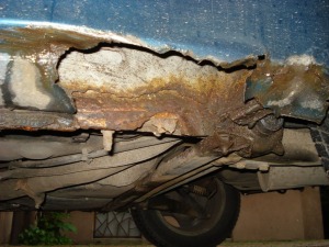

Na koniec problem, który nie daje mi spać po nocach. Jako, iż mam dopiero 19 lat, zarabiam 900zł miesięcznie i czekają mnie płatne studia. Pluję sobie w brodę jak tylko o tym pomyśle. Jest to stan w jakim znajduję się dolna część nadwozia oraz podwozie. Lewy próg przy tylnym kole wygląda tak: post-34161-0-20607500-1311530715_thumb.jpg
Słyszałem, ze sprawę może rozwiązać wycięty kawałek z innego progu, jednak spokoju nie daje mi ile to będzie kosztowało...
Próg prawy przy tylnym kole wygląda o wiele lepiej, ale widać, że ruda się już za niego zabrała. Najbardziej irytujący jednak jest fakt w jakim stanie jest podwozie. Wyraźnie widać na nim ślady rdzy (ni to małe ni to duże), nie przejmowałem się nimi, aż do dziś, kiedy zauważyłem wielką kałużę na tylnej wycieraczce. Jestem przerażony. Po wstępnych obserwacjach ja i reszta rodziny stwierdziliśmy, że najprawdopodobniej są to dziury w podwoziu. Cały czas nie mogę wyzbyć się myśli, że z tym podwoziem jest tragicznie i, że już nigdy przeglądu na nim nie dostane, a co gorsza, już nigdy nie odczuję komfortu...

No ten próg to troche wyjdzie. Gdyby była tylko sama blacha z zewnątrz taka to za 300zł by sie zrobiło. mam taka sama jazdę z Clio II. Wszystko na początku było fajnie ale teraz wychodzą mankamenty o których nie miałem pojęcia. Gdybym miał kupić jeszcze raz to bym go na pewno nie kupił ale potrzebne było na już.
Ja Ci powiem tylko tyle, że to rozdarcie, tak tak rozdarcie, powstało od jakiegoś uderzenia. Mało prawdopodobne jest to, że skorodowało i powstała dziura. Jak to widziałeś to od razu powinna zapalić się czerwona lampka. Teraz to pewnie drugie tyle zapłacisz żeby auto doprowadzić do porządku.

JaxDraken, nie ma co panikować, nie zapłaciłeś dużo, masz auto z gazem, możesz trochę tanio pojeździć a później sprzedać w całości lub na części. Ze starszymi megankami często tak jest, że jeżeli chciałbyś je doprowadzić do stanu bdb, może okazać się to studnią bez dna. W aucie 15-16 letnim można wymienić praktycznie wszystko po kolei od żarówki po silnik, bo wiele rzeczy,które nie było wymienionych do tej pory jest zużytych, czasem dają o sobie znać bardziej lub mniej. Tylko pytanie ile jeszcze ktoś chce pojeździć zanim np. zezłomuje auto. W twoim przypadku koszt wszystkich napraw może wynieść np.1000, a może tyle samo co zapłaciłeś za auto, w zależności 'co wyjdzie' i co będziesz chciał przy niej zrobić. Najlepiej zacząć od spraw mechanicznych, to podstawa(+ewentualnie elektryka). Jakiś konkretny mechanik powinien zdiagnozować co trzeba zrobić i oszacować koszt napraw. Nastepnie blacha, ze zdjęcia wygląda na to, że ktoś uderzył progiem w jakąś przeszkodę,widać przerysowanie,reszty dokonała korozja. Po wstępnym oszacowaniu kosztów, decydujesz co dalej.

Wszystko zależy od tego jak długo zamierzasz nią jeździć. Jeśli dość długo to zacząłbym od najpilnieszych rzeczy (napewno ten próg ale cały nie kawałki), bo za jakiś czas może nie być czego zbierać. Jeśli chodzi o obroty to podjedź do gazownika, żeby wyregulował, może filtr gazu do wymiany?? A świece wymieniałeś?? Bo te objawy co opisujesz to pachną mi świecami, jak miałem na wykończeniu świece to miałem podobnie. Ja, żeby zapobiec rudzie zakonserwowałem ostatnio całe podwozie.
