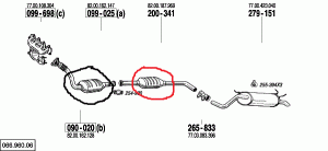

Mam wersje kombi i mam takie pytanko.
Cały wydech składa się z 3 części: pierwsza idzie od kolektora potem jest środkowy tłumik na którym to znajduje się katalizator (zaznaczony na czerwono) i tłumik końcowy.
Pytanie odnosi się do tej części przykręcanej do kolektora. Tam na tym jest taka pucha co wygląda jak katalizator (zaznaczone na czarno), co to jest?? I sonda jest wkręcana przed tą puchą tak??
