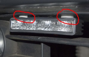

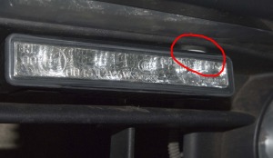

Chcę w identyczny sposób zamontować te światła tylko widzę na fotce, że tak jakoś ku górze jest skierowany uchwyt, nie na wprost. Czy po zamontowaniu samej lampy też tak jest? Może jest jeszcze nie dokręcony?
Do kolegi moby_76

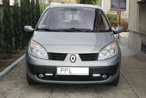

Podłożyłem pod kątowniki świateł LED z przodu (patrząc na Sceniola) podkładkę plastykową podzieloną na 4 części, na wszelki wypadek, a nie chciałem by komuś biły po oczach. <piwko> :)
W załączniku masz dwa zdjęcia z zaznaczonymi czerwonymi miejscami, gdzie podłożyłem kawałki podkładki oraz widok zdjęcia sceniola z zapalonymi światłami w oddali.

I ładnie i dziwnie. Szkoda, że tak wystają poza linię zderzaka.

Tak wystają bo muszą być skierowane dokładnie na wprost, tak jak pisałeś. A nie chciałem wycinać nic w zderzaku i jednocześnie chciałem, żeby były jak najbliżej bocznej krawędzi.
Dodano: 30 kwi 2012 - 13:38
Tak podczas przerwy spojrzałem jeszcze raz i okazuje się, że jak się patrzy z góry to światła nie wystają w ogóle. W każdym bądź razie za zderzak nie robią.
