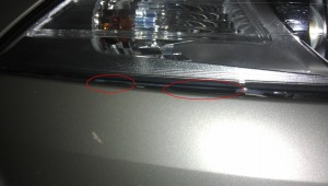

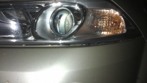

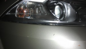

Witam, 2 tyg temu kupiłem Megane II ph II 2007r 1.5dCi kombi, zastanawiają mnie szczeliny pod przednimi lampami. Miejsca styku pozostałych elementów są bez zarzutu, ale przyszło mi do głowy, że może poprzedni właściciel zmieniał żarówki wykręcając lampy, po czym nieprawidłowo je założył. Chodzi mi o te poziome, plastikowe skrzydełka (te większe), czy moglibyście zerknąć jak to wygląda u Was? Powinny być schowane pod linią zderzaka czy mają tak być, od góry? Pozdrawiam

powiem Ci ze zaraz po zakupie też takie miałem co sie okazało zderzak był źle założony :) :) spokojnie w 20 minut go poprawisz i uważnie zakładaj to ich nie będziesz miał :P co najważniejsze najpierw jak go założysz złap od dołu 3 śrubami a dopiero potem się baw w dociskanie reszty :P
Powiem Ci tak :) zderzak ma takie dwa zaczepy (o ile pamiętam) i one powinny wejść w zaczepy pod lampami. U Ciebie widać jak by te od zderzaka były pod tymi w lampach - spróbuj zdjąć zderzak okaże się ;) jak chcesz pisałem 20 minut
