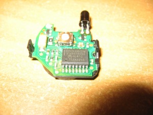

Panowie ja dzisiaj sprawdziłem tak jak kolega napisał aparatem cyfrowym i jeden klucz ( sprawny ) elegancko świeci ( diodka ), natomiast drugi nie, co może być zwalone. Diodka jest dobra bo przelutowałem ją do pilota i działa ( Przełącza programy ), więc co to może być? Czy warto go zanieść do elektronikja ?
Janksz: jak rozkręcisz klucz i wyciągniesz płytkę z diodą, to na odwrocie jest mały sześcian - przełącznik. jak złożysz ten klucz spowrotem to ów wyłącznik znajduje się pod gumą, któą skolei naciskasz palcem. Istotnie na jednej ściance obudowy klucza znajduje się blaszka, ale na drugiej części, tej z grotem, jest guma pod którą jest mały przełącznik.
Chyba masz racje... Po złozeniu kluczyka ta blaszka na stałe zwiera układ , a my naciskamy tylko ten szescian, ktory z pewnością jest mikrostykiem. Jak w pilocie od TV.

co do nauki kluczyka nowego kodu to masz rację to nie jest telefon komórkowy aczkolwiek to TYLKO elektroniczny układ i jego kod nadaje się poprzez zaprogramowanie pamięci układu scalonego jak wcześniej pisałem zakupiłem używany kluczyk teraz jestem w trakcie poszukiwania schematu wewnętrznego układu scalonego aby wiedzieć które nóżki należy zewrzeć aby go zresetować internet jest wielki trochę to może potrwać ale myślę że uda mi się ta sztuka teraz jeszcze pytanie (powtarzam ) jak już z używanego klucza zrobię dziewicę to czy uda mi się go zaprogramować na dowolny kod z tego co wcześniej czytałem to tak w momencie sukcesu udostępnię swoją wiedzę dla użytkowników serwisu po podaniu danych teleadresowych (zabezpieczenie przed złodziejami aut?) ale to przyszłość proszę mi życzyć powodzenia
Byłam u elektronika i stwierdził pad układu scalonego w kluczyku, mam pytanko czy ktoś z Was ma może gdzieś na sprzedaż taki układ?

Wydaje mi się, że jak uda Ci się doprowadzić klucz do stanu jałowego to będzie można go zaprogramować od nowa. Piszę tak ponieważ jak byłem ostatnio w ASO dowiedziałem się, że każdy nowy klucz który klient zamawia musi zostać "przyuczony" już na miejscu (za co oprócz ceny klucza ok.600 należy dodatkowo zapłacić). Więc nasunęła mi się konkluzja, że nowy klucz musi być "jałowy" bo dopiero na miejscu w ASO go zaprogramują. Zatem teoretycznie zresetowanie pamięci scalaka powinno umożliwić ponowne zaprogramowanie go na inny kod.

tam mają różne scalaki. Ten akurat produkuje Motorola. Wydaje mi się, że pierwszy ciąg literowo-liczbowy to identyfikator układu.

Kurcze szukałem tego układu po internecie i niestety brak, trzeba w takim układzie szukać po sklepach elektronicznych :-(
Obawiam się, że poza serwiasem nie kupisz. To nie jest ogólnie dostępny układ, tylko przypisany do immobilizerów montowanych w Renault i przez Renault. Ale spróbowac zawsze możesz.
