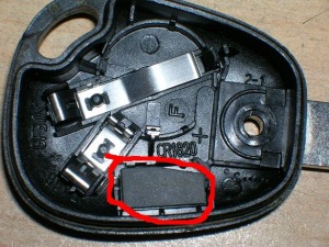

Czytajac wasz post doszedlem do wniosku ze rusze swoje 4litery i rozkrece moj klucz zrobie kilka fotek i wyjasnie zasade dzialania klucza.
pierwsza sprawa to mylicie pojecia, caly uklad elektroniczy w kluczyku nie ma nic wspolnego z IMO ten uklad tylko spelnia funkcje pilota otwierajacego centralny zamek badz alarm.
Moze ktos z was widzial kiedys jakie byly pierwsze imobilajery byl to osobny uklad ktory podpinalo sie do autka i mialo sie widocze miejsce gdzie przytykalo sie taka pastylke ktora z regoly mialo sie przypieta do kluczy, lecz technologia poszla do przody i imo zaczeto montowac seryjnie i elementem odpowiedzialnym za odblokowanie imobilajzera to czarne cos co zaznaczylem na zdjeciu,w tym jest zapisany kod ktory serwis wprowadza za pomoca TECHA do pamieci imobilajzera ktory jest w aucie. W domu nie jestesmy w stanie sami sobie tego zrobic zostaje tylko serwis .
Natomiast czesc elektroniczna sluzaca do zamykania badz otwierania centralnego zamka to zupełnie inna bajak, nie wiem jak to wyglada z kluczykami na podczerwien (ja mam radiowo) ale radiowo mozna sobie klucz samemu bez wiekszych problemow zakodowac, a wszelkiego rodzaju opisywane (zwieranie nózek scalaka czy podawanie na nie napieca jest poprstu bujda)nie wiem jak w reno ale w oplu jesli kluczyk sie rozkodyje i nie chce otwiertac drzwi robi sie taka operacje ( wsiadasz do auta wlaczas zaplon i wciskarza na przemian zamykanie i otwieranie zamka, po kilku takich przycisnieciach pilot jest zaprogramowany i bedzie otwieral drzwi) warunek jest taki ze klucz musi byc rozpoznany przez IMO dlatego zapalamy zaplon, postaram sie dowiedziec jak ta operacja przebiega w reno nigdy mi to potrzebne nie bylo.
To troche tak, jak pilot nie ma nic wspólnego z telewizorem.
Immobilizer spełnia jedną, najważniejszą rolę. Steruje odcięciem zapłonu. To jest jego zasadnicza rola. Reszta jest przy okazji.
Pastylka była urządzeniem mechanicznym. Część kluczyka, o ktorej piszemy jest urządzeniem elektronicznym, dlatego są to urządzenia nieporównywalne.

Wiem ze pisaliscie o kluczyku na podczerwien ale zasada dzialania obu kluczy jest podoba spelniala te sama funkcje tylko inny jest sposob przesylu danych do auta.
nie wiem czy dobrze czytaliscie co pisalem bo dalej z uporem maniaka twierdzicie ze elektronika ktora jest w kluczyku staruje imo. sprobuje wam to bardziej obrazowo wyjasnic na podstawie opla gdyz mam z tym stycznosc na codzien.
Nie wiem czy wiece jak wyglada kluczyk do Astry II z centralnym zamkiem? kluczyk ten sklada sie z dwuch czesci (niestety nie mam fotek ale jak sie uprzecie zrobie w pracy)
1czesc to grot kluczyka z kawalkiem obudowy w ktorej umieszczona jest podobny (innych rozmiarow) czarny kawalek kwarcu jaki jest zaznaczony na czerwono w mojej fotce
2ga czesc to pilot z cala elektronika
Jak sie zepsuje pilot to przychodzisz do ASO placisz 200zl i kupujesz nowy pilot jak nie wiesz jak go zakodowac to dorzucasz 100zl a najciekawsze jest to ze bez tego pilota auto odpalisz poniewaz nie ma on nic wspulnego z ukladem odciecia zaplonu.
A co do kasowania zawartosci scalaka o ktorej ktos wczesniej pisal owszem jest taka mozliwosc ale ona nic nie daje, co wam po tym ze wykasujecie go, wtedy pilot nawet nie mrygnie, bo ma wykasowany program, i ASO tego nie programuje bo zeby zaprogramowac scala trzeba go najpierw wylutowac i podlaczyc do programatora, uwierzcie mi na slowo zadne ASO nie bedzie sie w cos takiego bawic, za duzo z tym zabawy lepiej powiedziec klientowi ze trzeba nowy klucz kupic.
