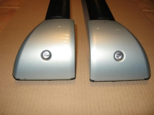

Przetestowałem właśnie u siebie że belki dachowe poprzeczne od kombi 2000r ( jak na zdjęciu poniżej) można zamocować do wersji Hatchback 2000r.
Trzeba ściągnąć gumę osłaniającą (poprzez ściągniecie z przodu samochodu), nie zejdzie do góry. Nie ma z tym większych problemów.

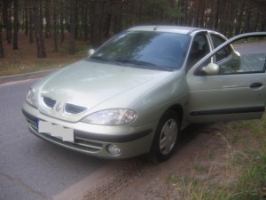

Nie, nie ja mam PH1 tyle, że po liftingu i nie mam żadnych kratek
Na tym zdjęciu słabo widać, ale mam po prostu czarne gładkie plastiki na dachu ;-)

Acha byłbym zapomniał. U mnie bagażnik ma śruby ampulowe ale nie normalne, a jakże czyli sześciokątne. Francuzi poszli swoją drogą i zastosowano ampule pięciokątne....
Spotkaliście się kiedyś z takimi kluczami ?
zrób zdjęcie nie widziałem ustrojstwa???
Ale się miałem z tym kluczem. Nawet w renault nie mają trzeba sprowadzać. Na szczęście dorobiliśmy z sasiadem klucz ze śruby i wykręciliśmy te francuskie i wkręciliśmy nasze :mrgreen:
Ale taż fajnie bo te francuskie są całe gwintowane a nasze niestety do połowy bo polska norma tak przewiduje .. także sporo kombinowania
Link do aukcji z bagażnikiem - widać tam na jednej fotce śrubę http://www.allegro.pl/item143096998_143096998.html
