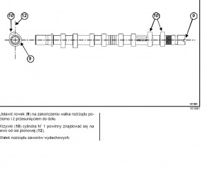

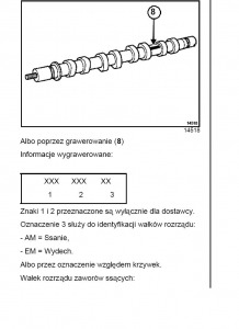

Po raz kolejny urwał się pasek rozrządu i wymieniam głowicę. Nadszedł moment zamontowania wałków rozrządu i nie wiem który jest który. Dopiero teraz zauważyłem, że są różne. W podręczniku warsztatowym piszą, że są oznaczone A dla ssących i E dla wydechowych zaworów. Na moich obu wałkach w ciągu znaków znalazłem tylko E, żadnego A nie ma. Jest jeden szczegół którym się różnią, ale i tak nie wiem który jest który. Między 2 a 4 cylindrem są nacięte dwa rowki, na jednym są głębsze i bliżej siebie, a na drugim są płytkie i szerzej rozstawione. Czy ktoś może ma akurat wałki na wierzchu może je zidentyfikować?
