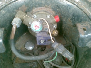

Zawór na butli
janiol860
Jak nie będziesz włączać kluczyka to elektrozawór się nie otworzy. Ja nic nie zakręcałem przy butli przy regeneracji parownika i reszty.
Niewiem czy masz racje, jak odkręciłem tą miedzianą rurkę żeby wymienić filtr to leci mi nadal gaz, no chyba że to pozostałość w rurce ale czekałem dosyć długo i gaz non stop leciał. Wolałbym jednak zakręcić.
Ja jak odkrecałem ostatnio parownik to najpierw poluzowałem śrubę na filtrze przy parowniku, gaz zaczął syczeć ale po chwili się uspokoiło. Jakbym odkręcił od razu to tylko byłoby krótkie syknięcie i filtr z uszczelkami pewnie by sobie poleciał.
Napisz czy słychac w ogóle pstryknięcie z butli przed przełączeniem na gaz.
Jeszcze możesz też odpiąć wtyczkę elektryczną od elektrozaworu, ten fioletowy wynalazek.
W wielozaworze powinien być jeszcze jeden zawór, który automatycznie odcina gaz w przypadku gwałtownego wzrostu przepływu gazu np. urwanie przewodu między butlą, a reduktorem. Czasem, przy kłopotach z instalacją pomysłowi userzy wyjmują taką sprężynkę z wielozaworu i wtedy ten zawor przestaje spełaniać swoje zadanie. Jakie mogą być tego konsekwencje nie trzeba chyba pisać.
