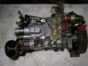

lepper_pl Opublikowano 13 Sierpnia 2008 Udostępnij Opublikowano 13 Sierpnia 2008 dodam że dalej jest odpowietrznik na pompie paliwowej i za filtrem też trzeba się powietrza z układu wyzbyć. Tu jest opis wymiany filtra i odpowietrzania układu http://megane.com.pl/viewtopic.php?p=57610...ighlight=#57610 Cytuj Odnośnik do komentarza Udostępnij na innych stronach Więcej opcji udostępniania...

krzykad Opublikowano 14 Sierpnia 2008 Udostępnij Opublikowano 14 Sierpnia 2008 http://megane.com.pl/view...ighlight=#57610 korzystałem z tego linku wczoraj i o ile pamiętam była tylko jedna śruba do przykręcania filtra. Spróbuję jeszcze raz. Dzięki lepper za obrazek! Idę do wozu :) edit Zrobiłem fotki jak to jest u mnie: pierwszy to filtr paliwa http://www.voila.pl/276/h3jq8/?1 i pompa http://www.voila.pl/276/h3jq8/?2 http://www.voila.pl/276/h3jq8/?3 Nie poradziłem sobie ze ściagnięciem wężyków. Nie było też śrubki do odpowietrzania. Jak napompowałem gruszka (aż była twarda) to paliwo szło bez pęcherzyków powietrza natomiast jak zaczałem pompować już na chodzacym silniku to pojawiły się pęcherzyki powietrza. Proszę o pomysła jak się dobrać do odpowietrzania? :) Cytuj Odnośnik do komentarza Udostępnij na innych stronach Więcej opcji udostępniania...
david Opublikowano 18 Sierpnia 2008 Udostępnij Opublikowano 18 Sierpnia 2008 Prezes nie ma sprawy. Dam znać. Narazie szukam kogoś kto by to zrobił. krzykad to co i pokazał lepper_pl to jest najprawdopodobniej pompa LUCASA a ty masz układ paliwowy BOSCHA. Ja nigdy nie odpowietrzałem pompy tylko sam filtr. Jak filtr odpowietrzyć pisałem już wcześniej, a na tym zdjęciu masz zaznaczoną śrubkę do tej czynności. Powodzenia :) [ Dodano: 2008-08-18, 17:34 ] Odpowietrznik filtra paliwa. [ Dodano: 2008-08-18, 17:39 ] Sory ale nie mogę dodać zdjęcia nie wiem czemu. To jest ta śrubka w pokrywce filtra po lewej stronie. Ją sie odkręca i dokręca palcami tylko. Cytuj Odnośnik do komentarza Udostępnij na innych stronach Więcej opcji udostępniania...
gojgien Opublikowano 18 Sierpnia 2008 Udostępnij Opublikowano 18 Sierpnia 2008 To jest ta śrubka w pokrywce filtra po lewej stronie. Ją sie odkręca i dokręca palcami tylko. Ale pomimo tego, powinno być tak dokręcone, by było szczelne. krzykad, Pracujący silnik (pompa) może przez takie małe nieszczelności pobierać sobie (zasysać) powietrze, które potem widzisz w przewodzie paliwowym. Nieszczelność może także być na pozostałych łączeniach, na uszczelce pod pokrywą filtra, - dokręcić tego TORXA z góry, lub wymienić uszczelki, albo na złączce pomiędzy gruszką i obudową filtra. Tam także jest uszczelka gumowa- Oring. Cytuj Odnośnik do komentarza Udostępnij na innych stronach Więcej opcji udostępniania...
lepper_pl Opublikowano 18 Sierpnia 2008 Udostępnij Opublikowano 18 Sierpnia 2008 to co i pokazał lepper_pl to jest najprawdopodobniej pompa LUCASA to jest pompa bosha (przynajmniej tak ma wybite na obudowie) Cytuj Odnośnik do komentarza Udostępnij na innych stronach Więcej opcji udostępniania...

krzykad Opublikowano 20 Sierpnia 2008 Udostępnij Opublikowano 20 Sierpnia 2008 Od ostatniego postu po wymianie filtra paliwa i oringów (są dwa, jeden pod pokrywę filtra drugi pod widoczną śrubką z torksem), incydentalnie odpalał za 3-4 razem. Wczoraj byłem u kolejnego mechanika, ktróry potwierdził, że nie muszę odpowietrzać ponieważ ten układ sam się już odpowietrzył i nie widać powietrza w rurkach paliwa. Chciałem zademonstrować jak to ciężko mu odpalić kiedy jest gorący i... palił na dotyk! Obojętenie czy przekręciłem kluczyk od razu czy poczekałem chwilę aż kontrolki zgasną. Palił super. Wcale mnie to nie marwi ale poobserwuję ten filterek bo być może właśnie na tych gumach (tak jak pisze gojgien :)), pojawiło się rozczelnienie i łapał "lewe" powietrze. Panowie zaraz poszukam w instrukcji meganki ale może ktoś już wie co to za dwa przewody wychodzą z filtra paliwa? Jak ściągałem pokrywę to skupiłem sie na filtrze i nie zwróciłem uwagi co tam jest pod spodem dekla. Może to jakiś podgrzewacz paliwa? jeszcze raz to samo zdjęcie: http://www.voila.pl/276/h3jq8/index.php?get=1&f=1 Jaką mam pompę dopisze jak sprawdzę jeszcze raz bo na moim zdjęciu słabo widać a ja mam sklerozę :-P Cytuj Odnośnik do komentarza Udostępnij na innych stronach Więcej opcji udostępniania...
david Opublikowano 20 Sierpnia 2008 Udostępnij Opublikowano 20 Sierpnia 2008 Sorry lepper_pl za źle napisanego nicka. :) A pompa zgada sie starszy model i od zwykłego diesla :) krzykad dokładnie tak podgrzewacz paliwa. Cytuj Odnośnik do komentarza Udostępnij na innych stronach Więcej opcji udostępniania...
