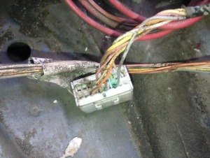

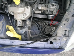

Pompa abs wygląda jak rozdzielacz i znajduje się z lewej strony alternatora (patrząc na przód samochodu) jak na zdjęciu zz. U mnie przyczyną niedziałającego prędkościomierza był zaśniedziały szary kabelek w kostce, która znajduje się w skrzynce koło akumulatora (po lewej stronie) zdjęcie zz1. połączyłem te kable poza kostką i wszystko działa ok. Należy pamiętać, że jak już mamy otwartą tą skrzynkę to warto przeczyścić od razu wszystkie styki. Ja to robiłem płynem Kontakt. Należy również sprawdzić czy na dole tam gdzie ta wiązka kabli przychodzi do pompy abs, nie są wyrwane lub obluzowane kable, ja przy okazji w tamtym miejscu napsikałem Kontakt. Mam nadzieję, że i u ciebie ten sposób zadziała.

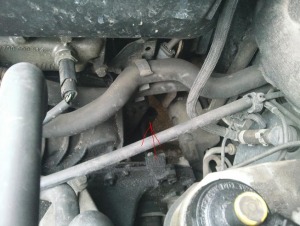

Tyle jeżeli chodzi o poradę, a teraz pytanie, wiem że to się przewijało ale nie znalazłem jednoznacznej odpowiedzi. Otóż mam megankę 200r 1,6 16V kombi a moje pytanie brzmi czy w moim samochodzie jest czujnik prędkości w skrzyni biegów???? W miejscu gdzie pokazują inni koledzy z tego forum u mnie go nie ma. Nie widać go, nie wychodzą żadne kable (zdjęcie zz2). Proszę o odpowiedź.

Panowie! Znalazłem ten czujnik lecz nie mogę odłączyć tej kostki... Jak ja odłączyć? i ja mam jakaś inna ta skrzynkę obok aku. U mnie tam są 3 albo 4 czerwone duże bezpieczniki. Mozę ktoś dać fotkę tej skrzynki?

Odświeżę trochę temat. Mój licznik skakał, skakał, aż w końcu przestał działać - przebieg również nie pokazywał kilometrów. Jeżeli ktoś ma kłopoty z licznikiem w megankach 16v to tak, jak napisali koledzy wcześniej powinien zacząć szukać przyczyny w kostce umieszczonej obok akumulatora. U mnie również był zasiarczony przewód i wręcz zupełnie wypadł z konektorka. Zrobiłem małą rzeźbę (obszedłem kostkę kabelkiem - taki mały BYpass) i działa jak należy :-D dziękuję wszystkim, którzy przyczynili się do wykrycia tej usterki i opisania sposobu naprawy :mrgreen:
