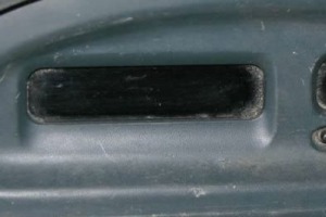

Witam . Mam taki problem posiadam radio philips 22DC594/62b do którego mam również kod . Ale niestety wyswietlacz sagem nie chodzi .załączam zdjęcie i mam takie pytanie . Gdy wpisuje kod pilotem na kierownicy w ciemno to coś tam za pipka jak zatwierdzam ale dalej nie gra , pewnie zły kod , gdy patrzę na ten wyswietlacz to nic kompletnie nie widać na nim a przecież cyferki w zegarku obok widac słabo. Gdy nawet nie są podświetlone . Czy to oznacza że wyswietlacz jest całkiem popsuty czy tylko wymiana podświetlenia gdyż kierowanie przez niego z pilota dociera do radia ?

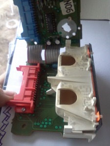

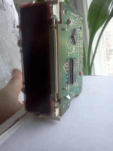

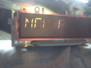

Rozebrałem . W części cały wyswietlacz wyczyściłem coś tam do połowy widac było podczas testów i udało się radio uruchomić .:lol: ale pół chodzi pół nie co może być przyczyną . Jest tam taśma a nie jak czytałem gumka grafitowa . Tak myślę te może taśma coś nie łączy ?

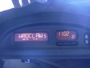

A jednak wcale nie trzeba bylo wymieniac wyswietlacz .Trzeba bylo troche pomyslec i po pracowac zeby to naprawic , poprawic te znikajace czesci wyswietlacza .Zrobilem to tak po nakluwalem styki igla w miejscu laczenia sie tasmy z plytka i tasmy z wyswietlaczem ,
na plytce na kazdej kresce kulem po 3 razy a na wyswietlaczu po 2 . Zlozylem docislem i efekt na koncowym zdjeciu. . 1 zdjecie wyciagniety wyswietlacz 2 zdjecie w polowie rozlozony 3 zdjecie tak chodzilo po wyczyszczeniu nie bylo wszystkiego widac .4 zdjecie po nakluwaniu .
Poratowałeś, ciekawe jak długo to wytrzyma?
Swoją drogą połączenie taką tasiemką tych dwóch elementów to totalne nieporozumienie. Jak stosowanie różnych gumek przewodzących. Takie rozwiązania można stosować w sprzęcie elektronicznym gdzie nie występują tak ekstremalne warunki.
