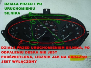

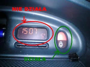

W moim samochodzie (Renault Megane Scenic) dziś zaczęły dziać się dziwne rzeczy. Podczas ustawienia kluczyka w pozycji 1 jest wszystko w porządku, ale w momencie próby uruchomienia silnika wszystko gaśnie - gaśnie deska rozdzielcza, tzn. kontrolki, np. świateł bądź zaciągniętego hamulca ręcznego są ale brak jest jakiegokolwiek podświetlenia deski (wieczorem nie widać z jaką prędkością się samochód porusza ani jaka jest temp), znika także licznik przebiegu. W półce obok znika również zegar i temp ale już kontrolki zapiętych pasów bądź niezamkniętych drzwi działają poprawnie. Oprócz tego nawet po wyjęciu kluczyków ze stacyjki działają automatyczne szyby. Dodam, że bezpieczniki były już podmieniane i zamieniane ale problem w dalszym ciągu występuję. Co może być tego przyczyną?

Podświetlenie deski znika w momencie uruchomienia silnika (brak oświetlenia, brak licznika, po prawej brak godziny/temp) no i wariacje typu działające automatyczne szyby na wyłączonym silniku, nawet bez kluczyka w stacyjce - co przedtem było możliwe jedynie po odpaleniu auta).
Kiedy to kluczyk jest w pozycji 1 - jest i "zapalony" licznik, jest i godzina/temp. Gdy się przekręca kluczyk na pozycję nr 2 (czyli odpala się silnik) automatycznie licznik, godzina/temp znika, a po włączeniu świateł deska jest ciemna, nie jest podświetlona.
Lepiej już chyba tego nie zobrazuję :lol:

Ja już nie wiem jak to wytłumaczyć... Wczoraj wieczorem po 21 musiałam gdzieś pojechać i oprócz kontrolki świateł mijania na desce nie było nic, ciemno. Aby sprawdzić z jaką np. prędkością się poruszam musiałam brać latarkę i świecić na deskę bo nie ma żadnego podświetlenia a po uruchomieniu silnika nie ma licznika przejechanych km. Może bym na to machnęła ręką ale często podróżuję późnymi porami a jednak warto by było widzieć co się dzieje na desce rozdzielczej. Kontrolki typu świateł mijania czy zaciągniętego hamulca działają - mam na myśli to że się świecą (jak włącze światła to pojawia się kontrolka świateł mijania, ja zaciągnę hamulec pojawia się kontrolka zaciągniętego hamulca, itd). Ale nie ma podświetlenia prekościomierza, obrotomierza, poziomy paliwa i temp. wody. Kontrolki zapiętych pasów i otwartych drzwi też działąją (też mam tu na myśli to, że się świecą kiedy trzeba), ale zegar który jest tuż obok znika (nie ma nic, jest czarno) po odpaleniu silnika. Sterowanie szybą kierowcy NIE DZIAŁAŁO po wyjęciu kluczyka. W moim samochodzie aby otworzyć szyby było trzeba uruchomić silnik, inaczej się nie dało rady. A teraz zarówno szyby kierowcy jak i pasażera można otwierać bez kluczyków w stacyjce. Tak samo działa ustawienie autoatycznych lusterek. Wczoraj także się przekonałam że nie ma wewnętrznego oświetlenia w aucie tzn. zanim odpalę silnik światło w aucie można zapalić, po odpaleniu silnika już nie działa (te nad głową za lusterkiem przednim).
