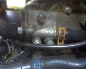

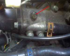

P_r_z_e_m_o, kurcze, zaraz sprawdzę, a Ty masz termostat razem z obudowa ? Ja u siebie mam wkład, który wkładany jest miedzy "rozgałęźnik" węży przy bloku silnika a wąż który idzie od chłodnicy.
Tak, ten czarny plastik odkręcasz i dostajesz sie do termostatu.
Jeżeli masz K4M to też tak powinieneś mieć, no chyba że żabojady wprowadziły jakąś "modyfikację".
