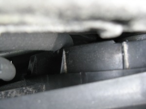

No cóż i mnie czeka wymiana przewodu klimy tego grubego . Zauważyłem, że klima osłabła aż padła . Hm myślę sobie do nabicia auto już pare lat ma. Jakież było moje zdziwienie gdy oczom my ukazał się taki oto widok . I teraz sobie myślę czy ktoś w garażu brał się za taką robotę . Bo chyba zkładanie obejm czy klejenie przy takich przewodach nie wchodzi w gre??? Tak tak obudowa wentylatora tak go rezała aż padł trupem.

I cóż wyjęcie zajęło mi jakieś 45 minut :). Trzeba ściągnąć zderzak, dolne osłony silnika i zbiornik spryskiwaczy i przewody są na wierzchu :). Najdziwniejsze jest to, że chyba to przecięcie nie jest winne bo jak dmucham to dziury nie widzę ale może to wina faktu , że płuca do sprężarki to dwa inne światy .
