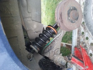

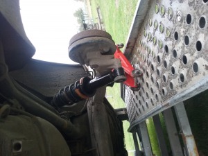

Witam. Ja do swojej Megi założyłem delikatnie muśnięte amortyzatory z peugeota 407sw. Megi wykorzystuje na dojazdy do pracy i dużo w nią lądowałem. Fabryczne zawieszenie nie dawało rady. Kupiłem używane amorki z 407sw. Prawie pasują, jednak że trzeba było rozwiercić w amorkach otwory na śruby na 14mm bo Megane ma takie oraz wyciąć dwa dolne zwoje sprężyny. Efekt jest idealny. Dodam że ja dodatkowo przeciąłem stworzeń łączący wałki skrętne żeby wyłączyć je z pracy, dzięki czemu tył auta zaczął pracować tak jak powinien. W razie pytań śmiało pytać.

Po usunięciu dwóch zwojów sprężyny zmniejszyła się tylko jej twardość, a nie długość. Amortyzator przy zakładaniu nadal był całkiem rozciagniety. Poza tym nie wiem ile musiałbym w auto załadować żeby tył siadl mi tak jak się składał na fabrycznych walkach. Teraz jest dużo sztywniejszy tył , a auto na zakrętach jest o wiele stabilniejsze. Przerobke wykonałem z ojcem który ma juz kilkadziesiąt lat do doświadczenia.

Amortyzator pracuje wyzej niz orginalnie w 407sw. Poza tym meganka jest lzejsza i sa one mniej obciazone niz w peugeocie. Ja jezdze juz tak jakis czas. Laduje na tyl auta ok 200-250kg, dojazdu do pracy mam 400km, i jest o niebo lepiej niż na walkach. Nikogo nie namawiam, ale wiem sam po sobie ze orginalne zawieszenie na walkach nie lubi duzych obciazen i wiele osob ma z nim problemy.

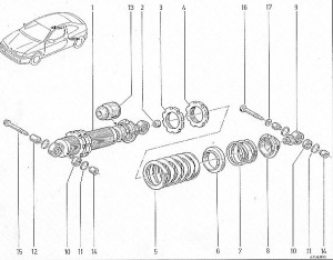

Lionel2000do Ciebie też mam pytanie - jakby nie przecinać tego sworznia łączącego drążki skrętne to by było chyba lepiej... dlaczego tak myślę - ponieważ dwa z czterech drążków robi za stablizator tylnej belki :P Chociaż ona sama w sobie jest trochę swoim stabilizatorem. Zastanawiam się nad tą przeróbką, bo mam gaz założony i dupa po zatankowaniu obu paliw i jakiegoś pasażera z tyłu mocno siada, na to już nie są zaprojektowane drążki ;) A taka przeróbka wydaje się konkretna i zawsze można wrócić do stanu poprzedniego, bo nic się nie przerabia ;)

a ja mam pytanie odnośnie tego który drążek to tak na prawdę stabilizator? ten z tuleją czy ten drugi? chodzi mi po głowie założenie z tylu gwintowanych amorków i nie wiem czy mogę wyrzucić jeden drążek tak jak było pokazane na początku tematu. samochód służy do sportu więc ma być twardo i żeby była opcja regulacji dlatego mowa o gwincie. dodam że mój samochód to coupe :P

miki200692 według sam naprawiam drążek stabilizatora to ten drugi, nie w tulei tylko w wahaczu ;) a żeby było prościej dodaję zdjęcie :
Mam nadzieję, że teraz już wiesz :D

Z tego co widać na zdjęciu zawieszenia Megane Cup to chyba tak wychodzi że to te drążki między samymi wahaczami to stabilizator faktycznie. Myślicie że tu w tulei idzie to jakoś skręcić bez drążka? Ogólnie to teraz firma http://mpbs.pl/ wykonuje dla mnie te tuleje belki z poliuretanu więc przydałoby się żeby ten gwint tam założyć dla lepszego prowadzenia.
