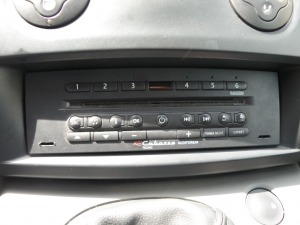

WITAMPanowie. pytanie mam takie - Jakie to radio tuner list czy update list, zdjęcie w załączniku. Chce zrobić wejście aux ale każdy pyta mnie co za radio mam a ja nie wiem bo na nim nie pisze?

Ani jedno, ani drugie.
Jest to wyższa półka i nazywa się Cabasse Auditorium.
Radio ma w sobie zmieniarkę na 6 płyt CD.
Edytowane przez Pawel
Były montowane radia Update List, Tuner List i Cabasse Auditorium Tronic, na każdym jest stosowna nazwa.
Cabasse Auditorium Tronic w desce rozdzielczej ma tylko panel sterowania i zmieniarkę płyt.
Tuner i wzmacniacz są zamontowane w bagażniku lub pod jednym z przednich foteli, tam też są kostki ISO do podłączenia radia.
Jeżeli chce się wymienić radio, to należy przeciągnąć kable do deski rozdzielczej.
Tak więc w tym przypadku wymiana radia zabiera trochę więcej czasu niż przy innych typach radioodtwarzaczy.
