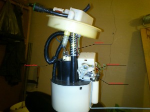

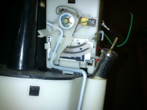

Właśnie wróciłem z garażu
Oto zdjęcia mojej pompy i potencjometru
