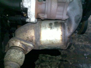

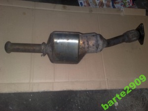

Witam mam takie pytane kiedyś przy wymianie turbiny wyciełem (co zrobiłeś ??) katalizator,ale od jakiegoś czasu w następnym tłumiku po katalizatorze coś mi brzęczy więc zaczełem szukać nowego i ku mojemu zdziwieniu kilku sprzedających twierdzi że to jest katalizator-nawet w jakimś sklepie internetowym wyskoczył mi ten tłumik jako katalizator,czy to możliwe że w dci są dwa katalizatory??

katalizator jest zaraz za turbiną, reszta pod autem to tłumiki (dwie sztuki). Jeden tłumik płaski na wys. przednich foteli, drugi końcowy.
A to na tym zdjęciu to co to jest to przy turbinie?
Myślałem że to jest katalizator i to właśnie wybebeszyłem.

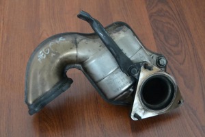

Tylko to jest z megene 2 zdjęcie ale mam podobny tylko bardziej pionowo jest ułożony.
Dodano: 31 maj 2012 - 22:16
A dokładnie coś takiego

W tych silnikach 1.9dci są dwa katalizatory i dwa tłumiki,osobiście wywaliłem tydzień temu obydwa katy.Przy przebiegu 256tyś nie były wcale takie złe.Mocy nie przybyło ale przynajmniej nie będę się martwił czy mi nie zamulają auta.
