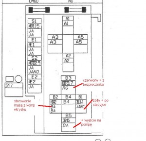

Otworzyłem maskę i kolega spróbował odpalić. Terkotanie dochodzi z tego przekaźnika:
http://megane.com.pl/uploads/monthly_06_2012/post-40039-0-77274400-1338748525_thumb.jpg
I teraz pytanie: Co to w ogóle robi i czemu terkocze?
Sprawdziłem bezpieczniki obok (te 2 po 7,5) i na wszelki wypadek wymieniłem. Bez poprawy- ciągle to samo.
Jakieś pomysły? Wymienić przekaźnik?

Przekaźniki w skrzynce nad lewym kolanem są wlutowane w płytkę skrzynki(trzeba rozebrać skrzynkę żeby wymienić przekaźniki), natomiast przekaźnik pompy paliwa jest normalnie wyjmowalny siedzi w puszcze plastikowej pod maską przed lewym nadkolem. Na każdym z przekaźników są napisane jego wartości i tylko taki radziłbym zamontować.

Przekaźnik ma ponumerowane styki. Napiszcie co mam zmierzyć pomiędzy którymi stykami.

Pytanie podstawowe, co steruje pracą tego przekaźnika: pompa czy komputer?
Regulamin pkt. 5.9 -Prezes
Przekaźnik na parę sekund po przekręceniu kluczyka jest uruchamiany przez komputer wtrysku masą.Po pierwsze sprawdź czy po przekręceniu kluczyka pojawia się +12V na B1.Później podłącz kontrolkę zrobioną z żaróweczki postojowych podłącz do pinów B1 i B2 i przekręć kluczyk żaróweczka powinna się zaświecić na sekundę
