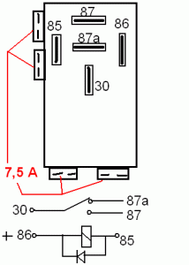

Nel,sprawdziłem że:
1. przed włożeniem kluczyka jest napięcie 12,5 V na styku 30.
2. podłączyłem żarówkę na stykach 85 i 86 (to chyba B1 i B2 na Twoim rysunku)- efekt: po przekręceniu kluczyka o 1/4 obrotu żarówka świeci słabo przez około sekundę i gaśnie.
3. po przekręceniu kluczyka o 1/4 obrotu pojawiają się także napięcia: 12,16 V na złączu 30 (patrz schemat), 7,08V na nr 85, 11,98 V na nr 86.
Na złączach 87a i 87 brak napięcia.
Na tablicy przy przekręcaniu kluczyka zapala się także kontrolka z zygzakiem (druga od prawej) i gaśnie z opóźnieniem (patrz załącznik).

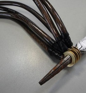

Dodatkowo zacząłem sprawdzać bezpieczniki przy akumulatorze. Nie chciałem ich ruszać bo rok temu byłem w ASO i elektryk powiedział, że wszystko tam ponaprawiał i posprawdzał styki. No ale chciałem sprawdzić czy któryś bezpiecznik nie walnął. Po wyjęciu akumulatora i rozebraniu otworzeniu skrzynki moim oczom ukazała sie całkowita masakra. Bród, smród i ubóstwo. &(*&(*&@#$@(#$ elektryk nawet tam nie zajrzał. Bezpieczniki: 30A, 60A i mają tak przeżarte nóżki, że jedna została w listwie a druga na obudowie (patrząc od prawego reflektora to pierwszy drugi). Bezpiecznik 40A (trzeci od reflektora -pomarańczowy- nóżka po stroni masy zjedzona do połowy przez korozję.
Jak widać, dopóki nie wymienię całej listwy i bezpieczników to nie mam co iść dalej.
Teoretycznie mogę chyba jeszcze sprawdzić tą pompę paliwa nieszczęsną.
poniżej narysowałem schemat jak u mnie wygląda położenie styków bo nie wiem, czy Twój Nej jest pasujący do mojego - lub nie umiem go przeczytać.
Na 30 +12V ma być zawsze bez względu na położenie stacyjki.Na 86 +12V po stacyjce (nie zanikać póki stacyjka jest włączona).Na 85 masa z komputera przez 1 sekundę po przekręceniu stacyjki.Skoro uważasz że żarówka świeci słabo to dodatkowo do żaróweczki podłącz miernik i sprawdź jakie jest napięcie w czasie gdy świeci żaróweczka.

OK. Wniosek nr 1: nie wierzcie w płyny oczyszczające i usuwające nalot na stykach. W środku jest taki gruz, że muszę przerobić całą skrzynkę bezpieczników na jakieś inne o tych samych parametrach.
Kilka konektorów połamało się podczas instalacji bezpieczników.
Generalnie nie ma sensu tego naprawiać czy kupować nowe tylko przerobić całe połączenia bezpiecznikowe i wepchnąć z powrotem do skrzynki. I wyjdzie taniej.
Przeróbka na bezpieczniki typu MaxiVal z gniazdami wyniesie 1/6 ceny nowej skrzynki. Bezpieczniki po 2 złote a gniazda po około 8. Razek około 60 zł. Nowa skrzynka z serwisu 350 zeta.

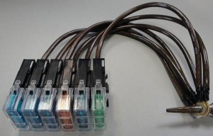

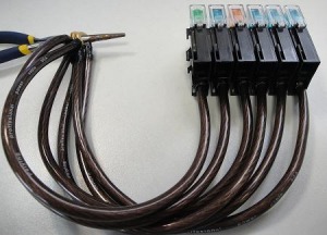

Odbudowałęm całą skrzynkę bezpieczników. Elektryka dostała jakby drugie życie, SZOK. Taki banał a tyle rzeczy ratuje.
post-40039-0-78512400-1341771780_thumb.jpg post-40039-0-96341600-1341771769_thumb.jpg post-40039-0-10140100-1341771761_thumb.jpg
Wszystko kosztowało 71 zeta: bezpieczniki MaxiVal i obudowy plus konektory oczkowe i kabel 8 mm^2.
Co dobre to obudowy można ze sobę łączyć na zatrzaski. Tak właśnie zrobiłem.

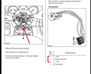

Spróbuj rozłączyć kostkę od stacyjki i połączyć przewody w kostce tak jak by była włączona stacyjka.Czyli przewód w którym jest zawsze prąd z chyba żółtym.
Ktoś się bawi w papugę.
Nel, możesz trochę więcej napisać? Nie za bardzo wiem gdzie się ta kostka.
I jaki cel ma takie działanie? Co w ten sposób sprawdzę i jakie mają być objawy ewentualne?
Jest sens tak sie bawić? Jak coś rozwalę to będzie bieda.
Może lepiej sprawdzić na aku samą pompę jak ktoś przedtem pisał. W razie co to nowy silnik pompy tylko 70 zeta na Alledrogo.
Przepraszam za wątpliwości ale niezbyt się czuje (jak saper, huhuhu) jak piszesz "chyba żółtym" :mrgreen:
Regulamin pkt. 5.13 -Prezes
Kolory przewodów są umowne i oznaczają w każdym aucie to samo (są wyjątki, ale Renault się do nich nie zalicza). Żółty oznacza + po zapłonie (brak zasilania po wyjęciu kluczyka), czerwony oznacza + niezależnie od kluczyka (i zapłonu), czarny oznacza masę. Kolory te się nie powtarzają, a jak się powtarzają, oznaczają to samo.
Częstą przyczyną takich objawów jak u ciebie jest nadpalenie styków w kostce stacyjki.Łącząc przewody w kostce omijasz stacyjkę i jeżeli będzie wszystko działać prawidłowo to znaczy że masz problem z kostką stacyjki.Którą się wymienia osobno.
