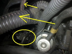

Co jest nie OK? Jak składałem do kupy silnik, to pomagał kolega. Mechanik. No i tak pomógł że jednego kabelka zapomniał przykręcić.
Kabelek ma 2 żyły i zakończony jest konektorem oczkowym. Kabelek pochodzi z głównej wiązki od komputera i czegoś jeszcze (nie wiem bo nie rozbierałem i nie zamierzam rozbierać wiązki).
Na razie podłączyłem go jak na zdjęciu:

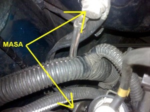

Kabel pochodzi z tej wiązki:
Czy mogę zostawić tu gdzie jest podłączone czy też trzeba gdzieś indziej (np jak w kółku żółtym)?

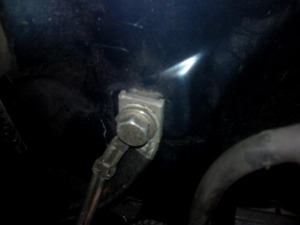

Punkt w żółtym kółku łączy mase karoserii z silnikiem:

Ta gruba plecionka z pierwszego zdjęcia łączy silnik z karoserią. Ten kabelek z konektorem oczkowym, jest to masa od ECU i powinna być przykręcona do silnika. Miejsce na to jest w okolicy przykręcenia plecionki, na oddzielnej śrubie.
Proponuję dodatkowo przeczyścić przewód masy na silnik (plecionkę) oraz posprawdzać, czy wszystko pod maską jest podłączone. Inaczej będzie to szukanie igły w stogu siana, gdzie ktoś zrobił psikusa i ją tam wrzucił.

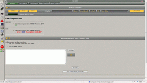

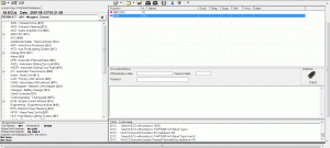

Kupiłem kabel do OBD-2 i zainstalowałem soft i sterowniki. Pierwszy raz w życiu to robiłem ale chyba wszystko poszło wg instrukcji.
Po uruchomieniu softu i wybraniu portu od kabla wybrałem wersje auta i dałem skanowanie wszystkich błędów.
Program wyrzucił 2 błędy. Oba nieznane i bez opisu (jeden ponoć przetarty kabelek pod siedzeniem kierowcy- styki do poprawy). Screeny poniżej:
Gdzieś w dokumentacji z FTPa widziałem że może trzeba port COM przestawić na prędkość 4800 up/ down ale ja tą opcję miałem niedostępną. Korzystałem z pożyczonego laptopa na win7 home edition- nieszczęsny dograł sobie drajwery do ODB2 z neta (nie wiem skąd). Niby wszystko działa bo zczytuje błędy ale nie pozwala skasować.
Może wiecie co to za błędy i co jest nie tak?
Zmieniłem sterownik na "CDM 2.08.24 WHQL Certified" 64bit pod win7 ale dalej jest to samo. Może trzeba użyć innego programu albo mam niepełną bazę danych?
W plikach z płyty wyczytałem że ma mieć ponad 400 MB. moja ma około 380MB. Może tu jest lipa? Skąd wziąć większą bazę?
Opisu błędów nigdzie nie mogę znaleść. Możliwe że to jakiś uszkodzony kabelek albo coś niepodłączone?

Odinstalowałem wszystko i wgrałem jeszcze raz po kolei jak podano w instrukcji. Nadal pokazuje mi jak na pierwszym zrzucie ekranu.
Obejrzałem wszystkie kabelki i wtyczki i nie wygląda aby cokolwiek było niepodpięte lub uszkodzone.
Wgrałem największą bazę jaką mam (394 MB rozmiar w NTFS, rozmiar na dysku 405 MB). Jeżeli macie gdzieś lepszą to dajcie znać.
Testów nie robiłem bo akumulatro mi padł i musiałem podładować. Może w poniedziałem zdążę.
Może to ważne: uruchamiam program plikiem default.html z katalogu C:\Program Files (x86)\DDT2000\Default.htm. Widziałem że niektórzy używają zamiast tego pliku ddt2000bframe.htm.
Czy można zrobić diagnostykę ewentualnie innym programem?
