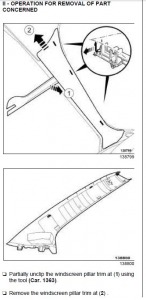

Chciałbym się zapytać czy ktoś z Was demontował już osłonę przedniego słupka ( pomiędzy szybą przednią a drzwiami ).
Chyba pękł mi jakiś zaczep i osłona delikatnie odchodzi od słupka tzn. wychodzi spod uszczelki koło drzwi. Próbowałem to delikatnie odciągnąć ale niestety nie idzie nie chcę tego robić na siłę bo zaraz coś połamię i będzie tylko kłopot.
Jakeiś wskazówki ?????
Pozdrawiam

Witam mam problem z demontażem. Nie rozumiem jak to zrobić.
Podważam słupek i odskakuje od strony drzwi.
Od szyby coś go trzyma (podejrzewam że 3 zatrzaski) i w tym momencie powinienem ciągnąć go do góry (żeby wysunąć go z zatrzasków)?
Czy może podważyć aż wyskoczy z zatrzasków od strony szyby (na siłę) i jak wszystkie trzy uchwyty odskoczą na końcu pociągnąć go góry?
Pozdrawiam,

Witam, również będę demontował osłonę. Powiedzcie czy czujnik alarmu fabrycznego który mam zamontowany w górnej części osłony sprawia jakiś problem? Kable są na tyle długie, że nie zerwę ich przez przypadek? Nie chciałbym doprowadzić do sytuacji, że coś przerwę, włączy się alarm a ja będę biegał bezradny wokół auta i zastanawiał się co zrobić :rolleyes:
