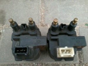

Witam

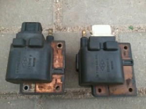

czy jest różnica między białą a czarną cewką??
chcę kupić a sprzedawcy na allegro często mają albo same czarne albo same białe
megane 1.6 90KM K7M - cewki męskie - 97r.
jakie cewki polecacie lub odradzacie (pytanie nie dotyczy sagema ;) ;) )
  • 10 miesięcy temu...

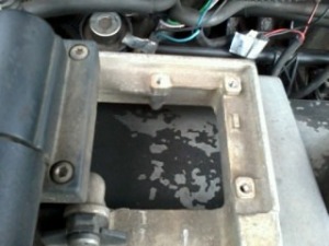

Tak, żeby rozwiać wątpliwości co do różnic między cewkami. A żeby wstawić np. cewkę "czarną" w miejsce "białej" wystarczy kombinerkami odłamać taki mały "dzyndzelek" z podstawki pod cewkami (po prawej).
