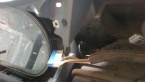

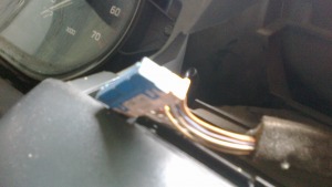

Od pół roku jestem szczęśliwym posiadaczem Meganki z 96r 1.4. Dzisiaj postanowiłem uprać się z trzeszczącą deską rozdzielczą, i tak zdemontowałem górną część deski oraz zegarek. Po wyjęciu zegarka zauważyłem podłużną kostkę nie podłączoną do niczego (foto w załączniku) i ciekawi mnie do czego ona jest?

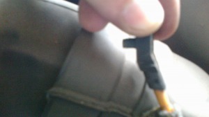

Później odkryłem dwa czerwone kable z czarnymi końcówkami za schowkiem w desce po stronie pasażera i także nie wiem do czego powinny być podłączone, choć podejrzewam poduszkę powietrzną dla pasażera?

Zrobiłeś zdjęcie kawałka zaizolowanego kabelka i pytasz od czego on jest, Popatrz sam na zdjęcie i zastanów się co na nim widać?

,,Zrobiłeś zdjęcie kawałka zaizolowanego kabelka i pytasz od czego on jest, '' - to nie jest izolacja na końcu kabelka tylko tak wygląda ta kostka. Niestety nie posiadam żadnego urządzenia jakim mógłbym zrobić lepszej jakości zdjęcia.
Pierwsze zdjęcie to kabel przypominający przewód poduszki.Niestety słaba jakość zdjęcia wyklucza precyzyjną odpowiedź. Jeśli kabel jest faktycznie pomarańczowy, dosyć gruby i znajduje się za schowkiem to może być to. Kostka powinna mieć dwa piny. Drugie i trzecie zdjęcie to prawdopodobnie kostka od wyświetlacza radia.
Nie, wyświetlacza ciśnienia w oponach. Przecież pisałem że te wtyczki są na opisane na forum. Koledzy, czytać stare tematy!

Napisałem tak, bo widać samą kostkę i Twoje palce. Z tego zdjęcia nic nie da się wywnioskować. Mogłeś zrobić go w dowolnym miejscu samochodu. Może to być kabel od poduszki.

Po zastanowieniu możliwe, że kostka na 2 i 3 zdjęciu to kostki od wyświetlacza radia, ale wątpię. Przydała by się fotka konsoli wtedy było by pewne.
