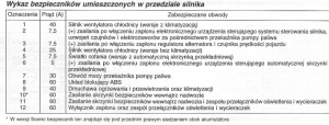

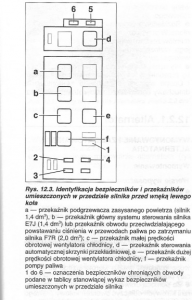

a jak on wygląda ma jakieś oznaczenie ? i jak go sprawdzić?
// ten przekaźnik jest fioletowy o oznaczeniu 12V 50A 03.525 ???
// zdjęcie
//a i jeszcze na początku nie napisałem że nie zapaliła się kontrolka od przegrzania płynu...

Do styku 85 podawane jest napięcie sterowania, do 86 masa, lub odwrotnie, nie ma to najmniejszego znaczenia.
Na styk 30 podawane jest stale napięcie, na jednym ze styków, na powyższym schemacie 87a, będzie napięcie i pewnie nie będzie on w ogóle podłączony, na 87 napięcia nie będzie. Jeżeli podasz napięcie sterowania to wtedy przekaźnik przerzuci zworę i poda napięcie na styk 87.
Teraz miernik w dłoń i sprawdź. Wystarczy, że na odpowiednie styki podasz napięcie i masę, oraz sprawdzisz czy przekaźnik "przerzuca" styki.
