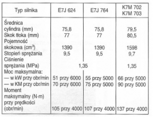

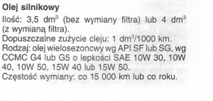

Jak w temacie, mam problem z dobraniem oleju do silnika na zime , musze wymienic , internet pokazuje ze wszystkie pasują dlatego musialem otworzyc znowy ten temat aby byc pewien.
Megane l 98r. 1.6e 8V manual. Prosze o szybka i jednoznaczna odpowiedz.

U mnie poprzedni właściciel zalał ELF-a 15W40 przy 97k przebiegu (Megane HB 1.4e 75KM). I teraz też mam dylemat, czy przy najbliższej wymianie pozostać przy mineralnym 15W40, czy może jedna przy tak niskim przebiegu silnik woli półsyntetyka 10W40.
