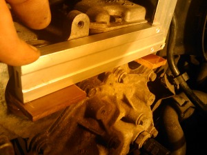

Witam. Sprawa się wyjaśniła ,zupełnie nie wiem jak to się stało.Złożony był poprawnie i sprawdzony przed odpaleniem dwa razy ,za każdym razem blokada wchodziła bez problemu.post-37975-0-21170900-1340864082_thumb.jpg
Obie były oczywiście ,blokada wału dł. 70mm od końca do powierzchni oporowej (styku z blokiem). Przestawiony jest o połowe zęba co dziwne...? dokręcane śruby zgodnie z manualem.
Ps. Po sprawdzeniu rozrządu okazało się ,że faktycznie da się założyć blokade na takich nastawach :) .Blokada "przepracowała pare wymian" i rzeczywiście wchodziła bez problemu.Zrobiłem nową o gr płytek 5.03mm i....nie weszła :) Cztery razy luzowane były koła i ustawiany rozrząd aby zaczęła pasować z lekkim wciskiem.Mała rada: sprawdzian do wałków MA być idealnie zgodny z wymiarami(grubość płytek wchodzących w wałki ,oraz ich prostolinjowość) u mnie różnica w grubości ok 0.4 mm zrobiła sporo zamieszania :) Blokada wału w moim silniku w pozycji GMP ma 69.8 (możliwe ,że mieści się to w granicach dopuszczalnego błędu) .W tej chwili myśle ,że mam nowe auto, zupełnie inna jazda....Dla wyjasnienia: przy wymianie rozrządu z zastosowaniem oryginalnego zestawu RENAULT,okazało się ,że pasek nie da się założyć na koła wałków.Brakowało pół zęba...poluzowane zostało koło na jednym z wałków i dokręcone..Bez blokady kół ciężko w takiej chwili ustawić wałki tym bardziej,jeżeli się ma zfatygowaną blokade.
