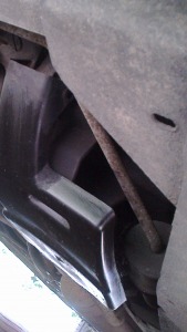

Witam,
od jakiegoś czasu borykam z plamkami oleju pod samochodem. Początkowo winien był czujnik ciśnienia wspomagania. Wymieniłem go, wycieki ustały, jednak znowu się pojawiły. Oglądając samochód od spodu wszystko było suchutkie poza taką plastikową "miską" (zdjęcie w załączniku do tego tematu). Wewnątrz niej zbiera się olej i zapewne się przelewa w którymś miejscu kapiąc na ziemię. Czy ktoś może mi powiedzieć co to za "miska"? :D Co może być powodem zbierania się w niej oleju? Czy można ją samodzielnie zdemontować bez większego ryzyka w celu obadania sytuacji? No i finalnie: jeśli będą przypuszczenia co może być przyczyną zbierania się w niej oleju to jaki pi-razy-oko byłby koszt naprawy?
Pozdrawiam i z góry dziękuję za odpowiedzi,
pion
to jest osłona wybieraka skrzyni biegów poprostu ta miseczka wyciaga nadmiar pocenia sie wybieraka nie-przejmuj sie tym ładnie ja sciagnij i wyczysc :D
aa i pewnie ci tez sie poci osłona przegubu lewa nad ta miseczką jak tak to do tej miski tez bedzie spływac,,,przerabiałem to wszystko pozro:)
Edytowane przez megaanka96
Dzięki za szybką odpowiedź. Miskę to już jakiś czas temu kilkukrotnie wycierałem. Teraz po powrocie z urlopu (10 dni) zauważyłem 3 nowe plamki. Sam plastik od zewnątrz był w miarę czysty - pewnie po ostatnim wytarciu ok. 1,5 miesiąca temu. Wkładając jednak ręcznik papierowy "do środka" tej miski nasiąkał olejem. Jeśli zatem nie będę się tym przejmował to albo muszę się liczyć z nowymi plamami, albo z w miarę częstym (co 2 - 3 tygodnie) wchodzeniem pod auto i zbieraniem oleju z wnętrza miseczki.
Kolego to jest najmniejszy problem. Jak olej wycieka, to gdzieś go ubywa i tym się trzeba zająć, ab nie mieć większych kłopotów - konkretnie sprawdzić poziom oleju w skrzyni biegów i ewentualnie uzupełnić. A wiedząc o tym, że mam wyciek (choć niewielki) radzę częściej sprawdzać poziom oleju w skrzyni biegów - zajmuje to nie więcej jak 1.5 min.

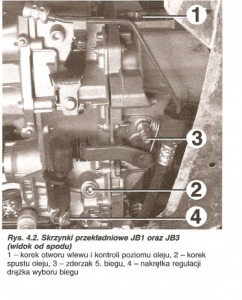

Wybaczcie mój brak wiedzy, ale... jak sprawdzić poziom oleju w skrzyni biegów? Jestem nogą jeśli chodzi o samochody. Przejrzałem instrukcję i znalazłem jedynie sprawdzenie poziomu oleju w silniku. Wyjąłem bagnet (był mokry po sam koniec), przetarłem, włożyłem - był mokry powyżej połowy między min i max. Czy poziom oleju w skrzyni biegów sprawdza się gdzieś indziej czy to ten sam olej?
Znalazłem duże fotki silnika. Byłbym wdzięczny za łopatogoliczną instrukcję sprawdzenia poziomu oleju w skrzyni:
http://photos03.otomoto.pl/photos/original/C25/07/56/C25075630_8.jpg
http://img31.otofotki.pl/obrazki/az909_DSC08167.JPG <- wersja z automatem, ale inny kąt ujęcia
Edytowane przez phpion
Dzięki za podanie obrazka, pobrałem całą książeczkę :D Za cholerę jednak nie mogę odkręcić tego motylka. Potraktowałem go WD-40, ale to też nic nie dało. Chyba nie pozostaje mi nic innego jak po prostu udać się z tym do warsztatu, żeby sprawdzili skąd jest wyciek no i ewentualnie uzupełnili olej.
