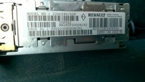

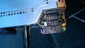

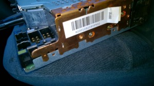

Odnowię troszkę temat. Mam do tej pory kaseciaka w scenicu, chce go wymienić na cd. Dostałem radio jak w załączonych zdjęciach, jaki muszę do niego dokupić wyświetlacz by to razem działało.
dziękuje i pozdrawiam
