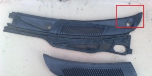

Od pewnego czasu mam problem z wycieraczkami. Mianowicie po intensywnych opadach, jeździe w deszczu przez około godzinę, wycieraczki nagle spowalniają, a po chwili się zatrzymują, i w sumie działają tylko jak im się zachce.
Zdjąłem wycieraczki, odkręciłem plastiki (chyba służą jako rynienki), użyłem penetratora, a następnie smaru na wydaje mi się wszystkie elementy ruchome wycieraczek, które widziałem. Nie doszedłem do silnika, ale po zmontowaniu wszystkiego, wstawieniu samochodu do garażu, po 2 dniach nieobecności wycieraczki jak nowe ..
Osobiście wydaje mi się, że przyczynia się do tego spływająca woda, która z zanieczyszczeniami gdzieś tam się gromadzi. Zauważyłem, że uszczelka znajdująca się przy plastikach zaraz pod wycieraczką, odstaje od szyby na długości ok. 5 cm, po stronie kierowcy w lewym rogu, więc woda zamiast do rynienki płynie bezpośrednio na mechanizm wycieraczki, a dalej chyba też na elektrykę odpowiedzialną za działanie...
Załączam foto miejsca o którym mowa wyżej
Kto pomoże? .. czego tam użyć? .. Silikonu wpuścić i uszczelnić? .. czy macie inne pomysły?
