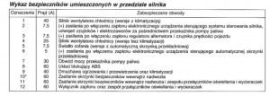

Jak nie, to sprawdź czy napięcie dochodzi do pompki paliwa (jest w okolicach prawego przedniego koła). Jak tam nie ma napięcia, to sprawdź przekaźniki pod maską.
W załączniku rozpiska bezpieczników.
Bezpieczniki.pdf
