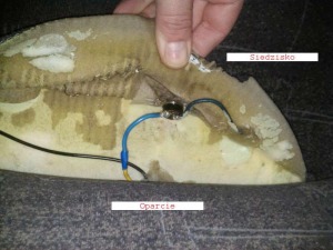

Mam ten sam problem w fotelu kierowcy. Termostat jest w siedzisku, w sąsiedztwie oparcia pod tapicerką (takie zgrubienie). U mnie pomaga lekkie stuknięcie w niego, ale do czasu kolejnego wyłączenia. Termostat musi być na określoną temperaturę włączania i wyłaczania.

Faktycznie jest zgrubienie w tylnej części siedziska.
Niestety aby się dostać trzeba rozebrać fotel.
Chyba że ktoś ma inny patent aby wyciągnąć sam termostat?
Myślałem żeby przenieść go w inne miejsce aby podczas jazdy tyłek go nie ogrzewał. Pewnie załączał by się częściej.

A jak się dostać do tej gąbki? Od tyłu siedziska?
Możesz to jakoś opisać?
Ja próbowałem włożyć rękę od tylnej części ale tam zakrywa ją tapicerka ściągnięta na gumkach. Nie wiem jak to rozsądnie rozebrać aby później nie wyglądało to nieładnie.
Pozdrawiam
Wkładasz paluchy ;-) (normalnie od góry fotela) między oparcie a siedzisko (tam, gdzie kończy się tapicerka siedziska), i delikatnie odklejasz welur w stronę przodu auta, jednocześnie przytrzymujesz palcami drugiej ręki gąbke, aby jej nie porwać. Jutro zrobię zdjęcie, to może będzie łatwiej.
