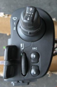

Chiałbym zamontować u siebie sterowanie radiem pod kierownicą
czy do mojego szczeniaka II z 2004 roku będzie pasować coś takiego jak na zdjęciu?
Radio mam Pioneer DEH-P3600MP ciekaw jestem czy dużo przeróbek muszę zrobić by pilot pasował
Może ktoś pomoże?
Przeróbek to może nie, ale musisz wiedzieć czy twoje radio ma wyjście na sterowanie pilotem. Jeżeli ma to trzeba jeszcze dokupić adapter aby wszystko grało. Na forum jest mnóstwo info na ten temat. Edytowane przez aston76
