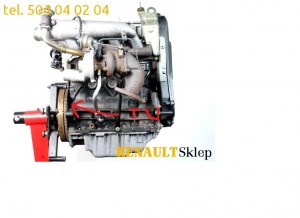

autko stoji na kanale już ale dopiero w poniedziałek rano będę zabierać sie do wyjmowania.I tu mam pytanie, czy ma ktoś zdjęcie silnika z tyłu żeby zobaczyć jak on jest usytuowany? bo ja z dołu patrzyłem i go nie widziałem :!: wszystko jest od spodu bardzo brudne.
Nie wiem czy on nie jest pod turbiną ,tak mi się zdaje jak ręką szukałem.

Rozrusznik jest dokładnie w tym miejscu gdzie zaznaczyłeś. Co do turbiny to na początek zobacz czy nie siadła przepływka. To, że łopatki turbiny się obracają to pewnie zobaczyłeś zdejmując wąż i kręcąc palcem turbinę. To niestety nie znaczy, że działa poprawnie. Zobacz do przepływki a potem sprawdź czy po przegazowaniu na wyższe obroty rozpiera wąż od turbiny do kolektora ssącego (intercoolera jeżeli posiadasz)
