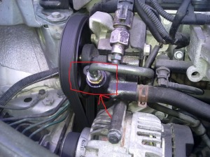

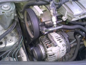

Witam , mam pytanie co może być przyczyną tego wycieku lub jaki olej wycieka z tego miejsca ? na 1 zdjęciu jest zaznaczone na czerwono na 2 chyba widać jak delikatnie jest mokry silniki pod ( akurat przed zdjęciem wytarłem to łączenie lecz przed widziałem krople oleju ). Co możecie mi poradzić czy jest to coś poważnego ?
Jak widać na zdjęciu wyciek jest na połączeniu pompy wspomagania z rurką doprowadzającą olej podciśnieniem do przekładni kierowniczej.
Spróbuj lekko dokręcić nakrętkę i obserwuj, jak się będzie mocno lać to pewno trzeba będzie wymienić uszczelkę pod nakrętką. Jak lekko się poci zostaw.
