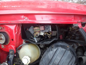

Witam serdecznie. Koledzy mam problem. Nie mam zasilania na pompce paliwowej. Ale od początku. Wymieniłem w mojej megi przepustnice. Wsszystko było ok. Po umyciu samochodu padła cewka i z pracy wracałem na trzech garach(jak trabantem bym jechal) i po ok. 5 km(gdy do domu brakowało niecałe 2 km)samochód umarł. Po zcholowaniu i wymianie cewki(lewej/ od 2 i 3 gara) samochód nie odpalał. Okazało się, że nie mam napięcia na pompce. Zabrałem przekaźnik do pracy gdzie sprawdzili go elektrycy(spora firma więc elektrykow 6) i jest dory. Powiedzieli że w reni jest jeszcze jeden tzw. przekaźnik czasowy pod kierownicą, a że są lutowane to kupiłem całą skrzynke bezpieczników wraz z przekaźnikami koszt 80 zł.Nie działały mi: ogrzewanie tylnej szyby i tylna wycieraczka, po wymianaie działa. Lecz napięcia na pompce brak. Uderzeniówka jest ok.Bezpieczniki wszystkie również. Mogło dojść do zalania komputera (może i cewka przez to poszła) leżał cała noc na grzejniku i nic to nie dało.Pompka na krotko zwarta działa jak szalona.Więc pomyślałem, że moze ten przekaźnik fałszuje niestety po wymianie dalej nic. Immo i alarm było odcięte gdy kupywałem moją megi. Czy jest mozliwe by przez zalanie komputera się uaktywniło? Poprzednia właścicielka mówiła,że jest odciete, ale że kable???? Nie wiem. Co mi poradzicie koledzy?? Proszę o pomoc i pozdrawiam Larry61(Paweł)

Schematy mam. Mam całą książkę "sam naprawiam". Pompka działa gdy zewrze kabel biały i czerwony(grube)odprzekaźnika w puszce w przedziale silnika.Samochód nie ma iskry.Kosta przy drzwiach kierowcy jest ok. Kable całe brak syfów.

Napewno sprawdziłeś dobrze bezpieczniki? Sterowanie przekaźnikiem pompy paliwa i cewkami zapłonowymi zasilane jest przez bezpiecznik 7,5 A znajdujący się w skrzynce pod maską. Sprawdź czy po włączeniu zapłonu masz 12 V na przewodzie żółtym uderzeniowego.

Zasilanie plusem cewki przekaźnika pompy i cewek zapłonowych działa prawidłowo. Problem występuje z zamknięciem obwodu do minusa a tym steruje komputer wtrysku. Pewnie tam leży przyczyna.

Z kompa sterowanie - wychodzi na 2 przewodach które schodzą się do 1 miejsca, mogą być podłączone w 2 miejscach a dokładniej z tyłu silnika przykręcone do bloku (obok czujnika poziomy oleju), oraz 2 miejsce znajduje się pod główną masą silnika.
