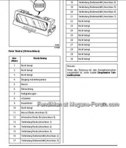

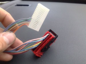

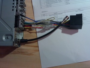

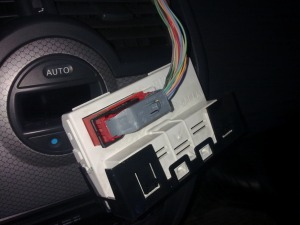

Zamontowałem w Megi radio Pioneer DEH-3300UB, gra elegancko ale problem w tym pilocie. Znalazłem instrukcję wykonaną przez jakiegoś użytkownika (http://chomikuj.pl/juhas36000/Renault+Megane+II) różnica taka, że on to robił w Lagunie i na wyświetlaczu AFFA2+ (chyba taki) a my w Megi mamy AFFA2++ gdzie w pierwszym modelu jest podłączenie na dwie kości a u nas na jedną ale jest podzielone na dwa rzędy pinów. Z tym się uporałem bo są opisy w necie ( wrzuciłem na chomika). Zrobiłem ten adapterek, oporniki użyłem jak opisane w instrukcji, podpiąłem i działa tylko jedna funkcja czyli np VOL+ i tym zmienia mi się opcja CD/TUNER/AUX zaś po przesunięciu pinów o jedną dziurkę w prawo na wrtczce można robić to samo innym przyciskiem np SOURCE. Zapewne trzeba użyć potencjometru tak żeby sobie dobrać odpowiedni opór tylko że nie wiem za bardzo jak to zrobić.

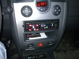

post-47118-0-15954600-1361566164_thumb.jpg Ramka radiowa w drodze także tych szczelin nie powinno być po zamontowaniu, zresztą się okaże.
