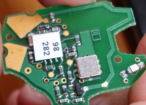

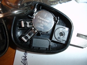

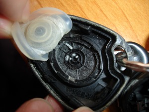

Zalaczam jeszcze dwa zdjecia - przepraszam za syf, ale kluczyk nie byl otwierany przez ponad 13 lat (baterie w obu dzialaja bez zarzutu).
Probowalam wpisywac wszelkie mozliwe cyfry/znaki jakie znalazlam na pilocie do polecanego programu i niestety nie udalo mi sie wygenerowac kodu, program ciagle wyswietlal informacje, ze podaje niewlasciwy ciag znakow.

żeby wygenerować kod immo potrzeba 5 znaków z VIN i kod z obudowy kluczyka
spróbuj tego co ci w linku podesłałem (to jest sposób na radiowe piloty) piloty IR muszą mieć kod wygenerowany programem
