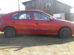

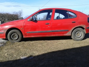

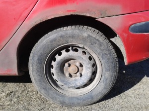

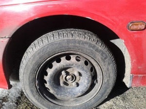

Witam, czy jest jakaś możliwość podniesienia zawieszenia smochodu, ponieważ jest on bardzo nisko i mało wiele wadzę o podłoże tłumikiem. W porównaniu z takim samym modelem Meganki znajomego moje autko jest niżej o ok 6 cm. Dlatego pytam czy jest jakaś możliwość? Posiadam Renault Megane 1.4 ECO 1996r.
Jeżeli nisko siedzi tylko tył to sprawdź amortyzatory, a potem belkę. Tylne zawieszenie reguluje się na drążkach skrętnych (bo one zastępują sprężyny)
Szukaj tematów "niski tył"
