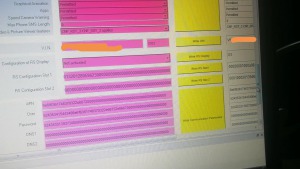

Czy da się uruchomić funkcjonalność RS Monitora przez interfejs ? Tak aby nie rozbierać ekranu.
Na jakimś forum znalazłem screena z DDT4ALL i widać tam opcję
Configuration of RS Display
Czyżby dało się już to aktywować przez interfejs ?

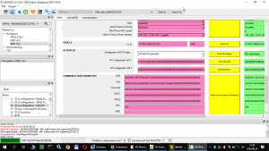

Niestety nie udało mi się odblokować RS Monitora przez DDT4ALL.
Udało się odblokować Androi Auto.
Mam błąd jak na screenie.
Bad ELM response: WRONG RESPONSE NR: SubFunction Not Supported(7F2E12)
Co może być nie tak?
Z góry dzięki za pomoc.

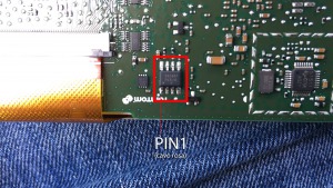

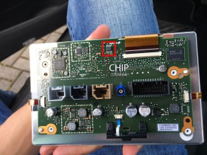

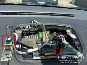

Witam. Musiałem zmienic wyświetlacz u siebie w m3 RS. teraz nie mam RS monitora.  Czy mozna przelutowac ten chip co kolega wyżej zaznaczyl na zdjeciu z mojego starego monitora? Czy łatwiej bedzie zaprogramować nowy? Mowimy tu o rLinku.
