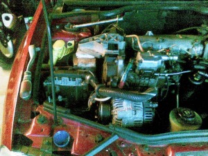

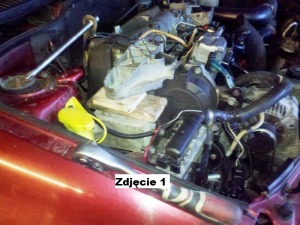

Trzeba zdemontować prawe koło przednie, osłonę w nadkolu część przednia. Zdjąć plastikowe osłony silnika: dolna i górną jeśli takowe posiadacie. Obudowę filtra powietrza wraz z przepływomierzem oraz rurę do turbo. Spuścić olej z rozgrzanego silnika (mnie akurat czekała zmiana). Następnie należy odkręcić poduszkę dolną silnika (tą pod silnikiem) i rurkę połączone z łapą i miską olejową. Rurę wydechową jak najbliżej silnika tzn. u mnie nie daleko katalizatora czy filtra sadzy jak kto woli na łączeniu elastycznym pozostawione kolano swobodnie uginało się. Następnie odkręcamy łapę koło rozrządu (nakrętkę i 3 śruby wkręcane w nadwozie) unosimy silnik blisko rozrządu tak żeby wyjąć poduszkę i ja podłożyłem stos klocków drewnianych o wysokości 12cm w miejsce poduszki silnika (zdjęcie 1)
Później popuszczamy lekko poduszkę tą przy skrzyni tak żeby nakrętki były na szpilkach i unosimy z tej strony skrzynie delikatnie obserwując na ile nam owa poduszka pozwoli unieść skrzynie biegów z silnikiem (skrzynia biegów manualna).
Silnik i skrzynia musi być solidnie podparte w co najmniej 2 miejscach mi to zapwnił stos klocków drewnianych i podnośnik z nie odkręconą poduszką skrzyni.

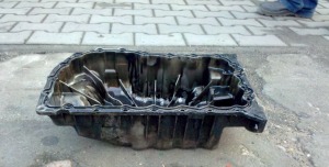

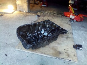

Następnie odkręcamy śruby miski olejowej, 4 od skrzyni biegów (jedna trzymała rurkę z łapą silnika) na klucz 16 i 22 śruby torx. U mnie nie było najmniejszego problemu z odkręceniem mając odpowiednie klucze nie ma większego problemu z dostępem. Następnie luzujemy ją od korpusu silnika. Ja delikatnie podważyłem szerokim śrubokrętem. Obniży się ale nie koniecznie wyjdzie. Troszkę gimnastyki mnie kosztowało zanim wpadłem na moje rozwiązanie. Ja za wystające ucho (zdjęcie 1 przełożone przez nie przedłużka klucza nasadowego) przy rozrządzie zrobiłem sobie ramię z dźwignią na której uniosłem silnik jeszcze troszkę w górę i mogłem poruszać nim dodatkowo w przód i tył. Inna osobna która mi pomagała dość swobodnie zdemontowała miskę z samochodu. A oto jej widok:

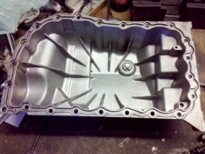

Następnie zabrałem się za oczyszczenie jej.
Następnie odtłuściłem rowek w misce, nałożyłem niewielką warstwę silikonu wysokotemperaturowego (choć mówią że nie ma takiej potrzeby), wcisnąłem nową uszczelkę w rowek. I nowa uszczelka względem starej zdecydowaniej więcej wystawała z rowka miski. Kolejnym kroku montujemy wszystko w odwrotnej kolejności i tyle. Miskę olejową przykręciłem najpierw na 15Nm a następnie poprawiłem 20Nm i tyle. Potem jeszcze wymieniałem uszczelkę kolektorów i wymiana oringów w rurce smarowania turbo. Wymiana filtrów, zalanie nowego oleju i do boju ;). Zobaczymy jak się sprawdzi i czy będą jakieś problemy jeszcze.
