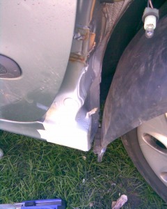

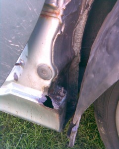

dzięki, sprawę po części załatwiłem, poczytałem trochę tu i tam na temat tych odpływów ale niestety nigdzie nie znalazłem informacji ile ich jest, od strony kierowcy wyczyściłem, skorzystałem z rad jednego użytkownika i zamiast rozkręcać całą wentylacje żeby się do niego dostać można odkręcić koło, później 3 śrubki i odkręciłem nadkole i wymacałem owy otwór. Na pierwszy rzut oka można go przeoczyć i dać się zmylić bo są tam dwa otwory, jeden wyżej drugi niżej którego zbytnio nie widać bo zasłonięty jest wiązką kabli. Wytargałem stamtąd palcem sporo syfu (widać na zdjęciu).
Otwór i efekt sprzątania:

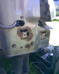

Zastanawiam się i tu proszę o podpowiedź czy po drugiej stronie (od strony pasażera) też jest taki odpływ i czy to jest ten odpływ pod akumulatorem?? ten też sprawdziłem wyciągając aku i jest czysto. Czy jest jeszcze jakiś inny odpływ np środkowy?? i niestety przecieki zniknęły częściowo. Leci jeszcze z elementu który jest na fotce i tu pytanie co to jest za element i co kryje się za ta klapką?:
