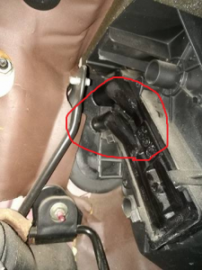

Przemo miałeś rację kapie z nagrzewnicy gdzieś, pytanie czy uszczelnienia czy co tam padło. Chyba najrozsądniej będzie wymienić cąłość.
Mam takie pytanie, czy to jest nagrzewnica (zdjęcie w załączniku) bo mam taki problem, że pół roku temu auto zostało zalane przez obfite opady deszczu i po wysuszeniu było okej, ale dziś podczas odkurzania auta od strony kierowcy gąbka była mokra i podłoga wilgotna i właśnie na tym zdjęciu w załączniku jest wilgotno. Czy w tym szukać przyczyny czy raczej odpływy?
