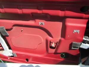

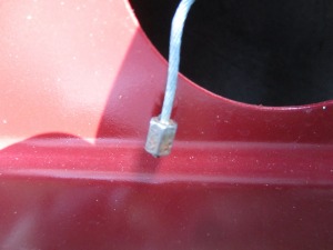

Witam spadła mi linka od przedniej szyby od strony kierowcy (lewy prowadnik)... Linka się nie zerwała tylko spadła (jest zakonczona malym "walcem"). Problem w tym, że nie wiem gdzie była. Dodatkowo gdy próbuje podnosić słychac szczelanie. Ma ktoś jakieś rady? Drzwi rozgrzebane a ja nie mam pojęcia jak to naprawić;/ Załączam zdjęcia pogladowe

Sprawdziłem strzelanie...strzela 2linka od prawego prowadnika. Jest na wałku takjakby luźna, nie naprężona i szczela. Wydaje mi się, że nie jest szczelona...

Sorki że się czepiam ale wyjasnij proszę pojęcie "szczela " ,czy autorowi chodzi o określenie strzela ? a tak na poważnie to wyciągnij mechanizm i zobacz czy wszystkie plastikowe elementy podnośnika są całe.Możesz kupić zestawy naprawcze i sam to naprawić w 30 minut.Masz link do zestawu gdzie pokazane są elementy które pękają,dokładnie te białe na zdjęciu.

Podnośnik jest chyba cały. Teraz patrzyłem i jedna linka jest zaplątana na bębenku silnika a druga całkowicie spadła...Nie wiem jak wymontować silnik. Jak wymontowac mechanizm?
W podnośnikach pękają te plastikowe (białe) elementy i dlatego linka zaplątuje się gdzieś po drodze.To one przesuwają się po prowadnicy trzymając szybę.Cały podnośnik jest przykręcony do poszycia drzwi śrubami.Musisz wydostać wszystko na zewnątrz i zobaczyć co jest uszkodzone.Przerabiałem to u siebie w scenicu,zasada działania jest bardzo podobna.Mała rada jak już będziesz kupował zestaw naprawczy to kup wzmacniany bo tani pada po miesiącu.
